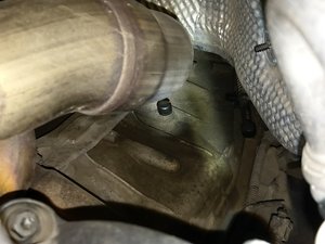

    Всем доброго здравия. Пару недель назад вернулся из отпуска, ездил на юга, на горячую стал замечать что качество переключения падает, появляются достаточно сильные толчки, особенно 2-3 . Приехав домой ( в Карелию) В принципе все вернулось на круги своя. НО !!! Еще до поездки замечал что на горячую при торможении , чувствовались рывки при переключении коробки по передачам в низ. Сцепление менял осенью 2017. Для профилактики на 80000. До замены сцепления этот эффект тоже был, потом стало холодно и дальше города я не ездил. Короче, меня стали посещать мысли о ревизии мехатроника. Опять же НО !!! Неделю назад залез под капот, меня беспокоил звенящий звук . Обнаружил не закрепленный шланг сапуна КПП мех.части( на нем железная пружина, она стучала по термо-кожуху) Попутно увидел второй сапун, с гидравлической части КПП. ТЕПЕРЬ ВНИМАНИЕ!!! Он оказался залипший. Машина простояла 7 часов. А кода я покрутил сапун, я услышал достаточно сильное шипение, из КПП ВЫХОДИЛО ИЗБЫТОЧНОЕ ДАВЛЕНИЕ!!! Его там быть не должно. И это спустя 7 часов стоянки. Представляю какое давление там было на горячую. И КАК ТАМ РАБОТАЛИ СОЛЕНОИДЫ, СБРАСЫВАЛИ ДАВЛЕНИЕ В ПОЛОСТЬ ГДЕ ТОЖЕ ЕСТЬ ДАВЛЕНИЕ!! При чем я думаю не малое. По опыту своей работы думаю что где-то 1.5-2.5 атм.( ремонтирую трансмиссии грузовой техники) Иногда бывает больше , сальники давит. После чистки сапуна автомобиль как подменили , пропали толчки при переключении 2-3 на горячую. Пропала вибрация и толчки при торможении. Езжу неделю. ВСЕ Супер. ПРОВЕРЯЙТЕ!!!! Иногда истина ближе чем мы думаем)))

    А под капотом их видно? Сапун можно рукой достать?

    На 3.0 tdi видно, но нужно на холодную, горячо)))

    фото бы с указателем ) для профанов

    Да, покажите пожалуйста что и где надо чистить?

    Черная бобышка , подсвеченная фонариком в центре кадра, и есть сапун.

    Спасибо, а как его почистить?

    И второй сапун с пружиной надо трогать?

    Покрутить и подергать, используя большой и указательный палец правой руки)))

    Если я правильно понимаю, это где-то между движком и моторным щитом?
    тоже интересен ответ на этот вопрос. И где находится этот сапун?

    Второй чистить нужно, но это не относится к тому что я описывал выше. Мужики откройте капот, и посмотрите на КПП сверху, все видно. Фото сделано даже не снимая пластиковой крышки с двигателя. Это верхняя сторона КПП ближе к двигателю.
