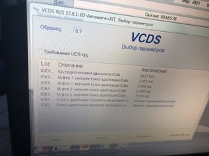

    Адаптацию сделал в движении, вибрация на D на тормозе, как и раньше, почти не чувствуется, а на автохолде присутствует, как будто тормоз не достаточно прожали.
