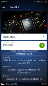

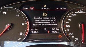

  11. Arman Hambardzum
    Arman Hambardzum Новичок
    6 июл 2018
    1
    Армения
    кто подскажет что делать высветилась такая надпись
  12. Владимир_Вартовск
    Владимир_Вартовск Живу я здесь
    2 дек 2017
    2.753
    Ханты-Мансийский АО
    A6C7 2.0 tfsi (CDNB) 2011г.
    Ехать в сервис и смотреть ошибки.
