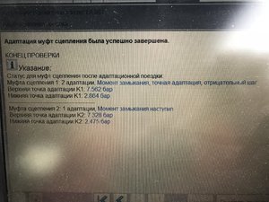

    А у меня вот такая ситуация приключилась - при понижении передач вниз с 3 на 2-ю, и со 2-й на 1-ю, происходят небольшие, но отчетливые рывки, сопровождающиеся каким-то металлическим звуком. Пробег - 27400 км, достаточно спокойной езды, 2.0, 249 л/с, 2016 год. На той неделе делал адаптацию. На фото итоги (во вложении). Учитывая ваш опыт, было бы здорово, понять что происходит с моей Коробкой, чтобы дальше решать что делать.
    Буду вам признателен за ответ.

    Зачем Вам наш опыт, езжайте к дилеру, у Вас гарантийная машина. Пусть они думают.)

    Ездил. Ничего они там не надумали. Сказали, ошибок нет, все ок, езжайте.

    Скажи, не колышет что ошибок нет - неисправность есть! Они так до конца гарантии будут болт забивать, потом ошибки вылезут.
    Критерий неисправности - ненадлежащая работа, а не наличие ошибок в компьюетере.
    Когда рычаги подвески погнуты, сайленты порваны и ступичный гудит, тоже ошибок нет. И что с того?

    Ремон не делал, сделали полную замену масла, адаптацию... Чуть стало лучше на несколько дней, после все вернулось.

    Езжайте к хорошему дилеру, этот ленивый.
    Мне при меньших симптомах без проблем делали адаптацию - всё прошло.

    У меня после замены АКПП адаптационный период пришёлся на 30-градусные морозы. Как потеплело появились рывки 1-2-1, 2-3-2. Сделали адаптацию и всё пучком.

    У нас, правда, с вами разные коробки ) Но ОК, попробую еще раз адаптировать, спасибо.
