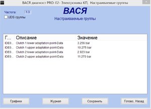

    Так вот, когда забрал машину с ремонта, то уже сразу почувствовал запах масла, когда машина на D стоит в пробке и на светофоре. При сбросе газа и при переходе с 3 на вторую передачу есть в догонку пинок и на 2 передаче машина как-бы сама тормозит.
    Сейчас уже начало буксовать сцепление а прошло всего 7 тыс. с момента замены.
    Собираюсь ехать по гарантии.
    Цифры по верхним точкам адаптации сцеплений К1 и К2 просто пугающие. Причем они сразу после первой адаптации были более 9 бар, а сейчас вот такие:

    Сцепление надо было менять, видимо, сразу целиком. Неправильная работа коробки успела его убить до ремонта. Или "муфта сцепления" это оно и есть?

    Ещё как вариант что-то напортачили при ремонте или недолечили, что коробка так быстро уничтожила сцепление. Она на это в общем-то гипотетически способна при неправильной работе мехатроника.
