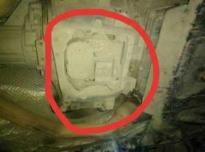

    Уважаемые одноклубники надеюсь на помощь. Сегодня загонял машину на подъемник и увидел это.
    Хотелось бы понять- это место должно быть чем то закрыто или така задумано

    Так у нас вроде всё днище закрыто.

    Далеко не все... и эта часть нет.
    По бокам закрыто (до задней арки), а середина открыта вся вообще где выхлоп проходит. Спереди только закрыта середина до половины коробаса, где выхлоп еще не спустился. Собственно, до того места, что на фото выше.

    То есть так должно быть??
    Просто если смотреть на маленького размера отверстия по краям этого место что-то напрашивается закрыть его))

    Не, всё нормуль. Где выхлопные трубы идут - там никакой пластмассы.
