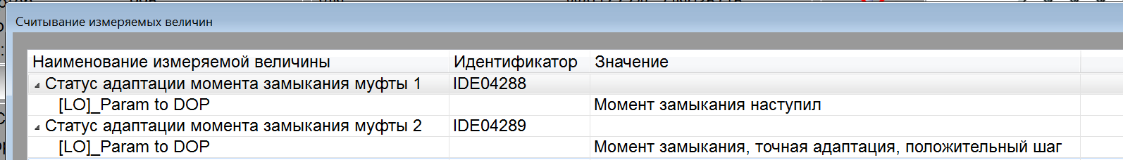

    На одометре почти 1200 км, все-таки есть при малой нагрузке небольшой пинок между 1 и 2. Печально.

  18. AndrewLukoshko
    AndrewLukoshko Новичок
    21 авг 2011
    55
    A6 C7 FL 2.0TQ
    Отвечаю сам себе. Еще не адаптировалась )

    Вам надо проехать по прямой по длинной на 5 передаче в M режиме со скоростью ~70км\ч (чтобы обороты в районе 1500 были). Километров 10 равномерно без торможений и ускорений.
  20. AndrewLukoshko
    21 авг 2011
    55
    A6 C7 FL 2.0TQ
    Спасибо, попробую. Круиз-контролем пользоваться можно при этом?
