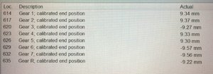

  2. Sa R
    Sa R Новичок
    5 дек 2017
    20
    Q7 45TDI
      50,6 КБ
      81
      28,6 КБ
      82
      36,2 КБ
      89
      117,8 КБ
      80
