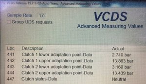

    Добрый день. Сегодня посмотрел параметры своей коробки (1.8, 0CK, 36000 км.) Значения превосходят 9. Ошибок нет. К чему готовиться и главное когда ? :))

  18. kmad
    kmad Участник форума
    3 авг 2012
    447
    A6C7 2.0TQ
    Для DL501 это какой то адок, но на переднеприводных другая коробка. А что в adaptation status?
  19. Автоматный
    Автоматный Акппэшник
    31 окт 2011
    2.155
    Я не знаю когда и что, но стоит заморочится сейчас чтоб была вероятность обойтись мехатроником
