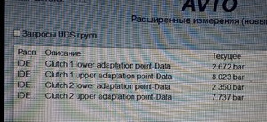

  9. Aleksey-r
    Aleksey-r Живу я здесь
    17 май 2009
    1.031
    Брянская обл.
    A6С7 3,0 tdi 13 год.
    Вопрос: можно-ли шнурком (ваг-ком) проверить остаточный ресурс сцепления (авто в профиле), если да, то как (какие группы смотреть и т.д.) Форум просмотрел, но чет не нашел......

  11. auzkp
    auzkp Живу я здесь
    13 мар 2006
    2.701
    A4
    Ищи названия типа верхняя/нижняя адаптация сцепления(муфта?) 1/2
    6.5-7 - новое,
    7.5-8 - бу,
    8.5-9 - дело плохо
    у меня так
    7.589 bar Clutch 1 upper adaptation point 034
    2.742 bar Clutch 1 lower adaptation point 035
    7.250 bar Clutch 2 upper adaptation point 036
    2.384 bar Clutch 2 lower adaptation point 037

  17. Aleksey-r
    17 май 2009
    1.031
    Брянская обл.
    #2277 Aleksey-r, 18 ноя 2017
    У меня сейчас так:
    пробег 92000
    Я так понимаю, как дойдет до 8,5 - 9: ехать менять сцепу? Или не горячиться и "желтую шестеренку" на приборке ждать?
  18. Автоматный
    Автоматный Акппэшник
    31 окт 2011
    2.155
    Бывает БАЦ. и 9. Если есть позывы то дешевле их решать когда нет 8.
    А шестеренка на приборке это как правило уже 9
