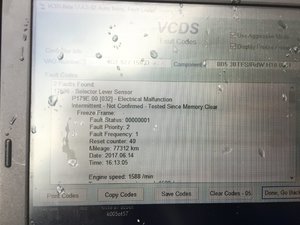

    Ребята,что делать?Тема такая:второй раз за неделю вылазит ошибка по коробке. И она не переключает с первой на вторую передачу,стук и сбрасывает.обороты растут и не едет при нажатии педали газа.
    Я сейчас в Вильнюсе,не знаю как до Москвы на ней ехать.

    Неисправность модуля датчиков включенной передачи.
    Потребуется демонтаж и и полный разбор коробки, чтобы его поменять.
    Делай в Вильнюсе, это дешевле будет, чем в МСК

    Лучше с такой неисправностью не ехать на такое расстояние.
