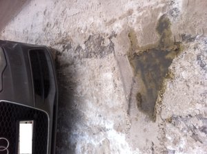

    Течь из под кпп, предшествовало желтая шестерня и сильные пинки при переключении передач, хорошо, что был у дома. Жду эвакуатор. Что там может быть? Корпус фильтра треснул? К чему готовиться?(

    У меня дилер обнаружил, что течёт сальник трубки, которая к коробасу идёт по масло подаче... Вроде завтра авто отдадут.

  13. nickart
    nickart Живу я здесь
    5 май 2007
    1.135
    Проездил недельку и опять лужа из трансмиссионного масла....((( Теперь замена корпуса фильтра кпп (две недели назад меняли колечки трубок)....жду что будет дальше)
