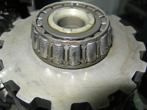

    А3 2009 1,4 TFSI (125 л.с.) DSG-7. Пробег 80.000 км.
    Проблем не было до сегодняшнего дня. Сегодня утром, на скорости 80 км/ч. начал появляться металлический скрежет из под капота. К вечеру, скрежет начал проявляться на более низких скоростях. Приехав в сервис, механики "обрадовали", звуки раздаются из АКПП и скорее всего проблема в подшипнике, который необходимо срочно менять.
    Подскажите, кто-нибудь сталкивался с подобной проблемой, где и как ее удалось решить?

    В этом форуме почитайте, тут и фото этого подшипника есть, масла ему не хватает он и изнашивается быстро, конструктивный недочетhttp://www.vw-golfclub.ru/forum/showthread.php?t=26068&page=2
    p.s. Отец рассказывал, что на девятке на механике пятиступке была аналогичная проблема, так он масла в коробку на 700мл. больше заливал...
