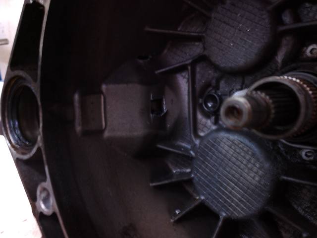

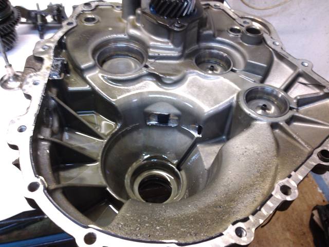

    и понял что не хватает полного привода, тронуться нормально не реально, такое ощущение что прыгать начинает

    Ты того, не прыгай много, ну или сразу договаривайся с Новожиловым о скидке на замену дифференциала и приводных подшипников :D там че-то совсем без запаса прочности выходит.
