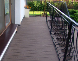

    если хотите террасу, то делайте с импрегнированной террасной доски.
    важно, что бы доска вентилировалась. терраса должна быть поднята от земли как минимум на 20см.
    сделайте зазоры между досками 2-3 мм. ни в коем случае не красьте пол террасы.

    Лучше, чем террасная доска возле дома, ничего быть не может. Не поддается гниению, не рассыхается, долговечная и износостойкая, защита от УФ у этого материала, устойчива к перепаду температур, легкий монтаж и неприхотливость в уходе. Делали веранду из ДПК еще в 2009 году, заказывали в компании WoodPlast, до сих пор в идеальном состоянии.
