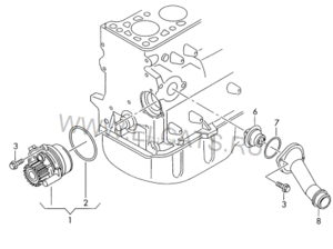

    Здравствуйте. Подскажите пож. где установлен термостат, двиг.ADP B5?
  2. q7xx
    q7xx где то тут бродил

    Прошу прощения, пост выше №2 верный ответ.
