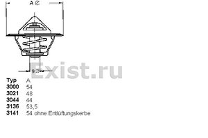

    Wahler 3141.87D - не вижу никаких цифр больше.
    Первые 4 цифры обозначают диаметр, последние температуру.
      18,3 КБ
      111

    :shock: Картинка у меня такая же, но там же написано после 4-х цифр номера: размер А (диаметр) и цифры 48, 54, 44, 53,5 и т. д.
    Где температура?

    Ты не понял: на картинке жирным написан тип и соответствующий ему диаметр, а сам номер выглядит так: сначала написан тип и через точку температура, таким образом Wahler 3141.87D означает диаметр 54 мм и температуру 87 гр.

    Понятно. Если бы на картинке было видно надпись 3141.87D, вопросов бы не было....
