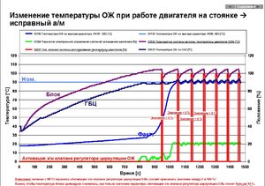

    Уточню у официалов. Скорее все показание через VAG com датчиков и термостата с клапаном, параллельно старым дедовским способом нагрев внешнего контура ОЖ. По сути в системе - термостат, пневмоклапан ОЖ ГБЦ и БЦ. Три датчика температуры. Ну и сидят обратные клапана в блоке цилиндров которые во время прогрева делают типа неподвижной ОЖ для быстрого прогрева. Мне кажется самое трудное диагностировать пневмоклапан. Он по сути в закрытом положении может подтравливать.
    Да и еще особняком стоит термостат масла, его задача гонять масло вне масляного радиатора при прогреве машины. Если он вылетит то скорее всего тоже будет влиять на температуру.
    Короче наворочено в последних движках ауди.
    В моем случае неисправность термостата по внешнему контуру ОЖ скорее всего самое легкое по диагностике. Прогон ОЖ через радиаторы наиболее просто зафиксировать.

    Для вдумчивых юзеров, кто сам пытается разобраться с температурой.

    я свое авто проверил, залип термостат в открытом положении. После замены ситуация улучшилась. При -15 прогревается до 90 и не падает.
    Как у других не знаю. Схему ОЖ моего двигателя опубликовал выше. Наворочено там будь здоров.
