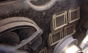

    Это у всех такой радиатор изнутри??? весь закрытый и еще резинки какие-то типа клапанов...
      28,1 КБ
      192
  5. Sewerok
    Sewerok Старожил
    1 янв 2003
    5.863
    Ответ: Термостат, помпа...
    Да, у всех. Это штатно стоит, норма. Они именно как клапана и работают!!!
