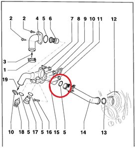

    Я все-таки не оставил попытки найти второй датчик - и вот что нарыл - 8D0 959 481 B.
    На схеме это выглядит так: деталь №4.
    Прошу подтвердить знающих - то я нашел или не то? (т.е. все-таки 2 датчика стоит на дизелях 1.4?)

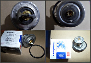

    Заменил термостат, датчик температуры и ОЖ на 1,4 1.4TDI

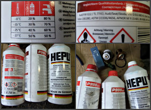

    Куплено:
    Wahler 4264.87D — термостат с прокладкой( Оригинал VAG 044 121 113 )
    Beru ST119 — Датчик температуры охлаждающей жидкости, с прокладкой ( Оригинал VAG 059 919 501 A )
    HEPU P999-G12 — Антифриз-концентрат "ANTIFREEZE", 1.5л — 3 банки

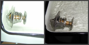

    Проверка термостата:
    Начало открытия — 87 градусов
    Конец открытия — 102 градуса
    Ход открытия — min 8 мм
    Процесс замены прост:

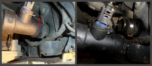

    Отсоединяем нижний шланг и сливаем ОЖ.
    Затем снимаем корпус термостата, откручивая 2 болта.
    Нижний болт находится в очень неудобном месте, мешает генератор, немного придется повозиться при откручивании\закручивании. ( По всей видимости Винты специально выполнены и под внутренний шестигранник на 5 и наружный шестигранник под ключ на10 )
    Достаем старый термостат и прокладку, тщательно вычищаем посадочные места от накипи, грязи и герметика.
    Новую резинку перед установкой промазал концентратом антифриза.
    Ставим все на место и зажимаем. Герметик не использовал
    Я поставил термостат в таком же положении как и стоял старый.Затем прокладку и корпус с патрубком.
    Позже вычитал что правильно сначала установить термостат в корпус в вертикальном положении и повернуть на 90градусов.и затем уже к блоку…
    ХЗ ))
    Переходим к замене датчика.

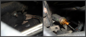

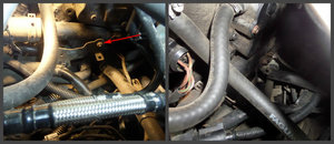

    Расположен он на блоке с левой стороны, под вакуумным насосом.
    Достать его мешает кронштейн, снимаем его
    Теперь отрывается доступ к датчику. Вытягиваем пластиковый фиксатор вниз и достаем датчик.
    Выковыриваем задубевшее уплотнительное кольцо, производим замену и собираем все назад.
    Подсоединяем нижний патрубок к радиатору и заливаем новую жидкость.
    После прогреваем ДВС до рабочей температуры и доливаем ОЖ до нормы
