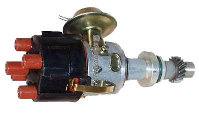

    [​IMG] только у меня там какой то баченок с мембраной. свое фото выложить не могу

    [​IMG] вот такое
  14. Pav_lion
    Pav_lion Живу я здесь
    2 окт 2009
    3.079
    1,6 ADA
    Это ВРУОЗ, не обращай внимания. Его неисправность- рваная мембрана, проверяется разряжением- ртом.
    А свечи чистые- это хорошо.
    Обратика внимания на систему питания, там твоя собачка зарыта.
