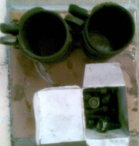

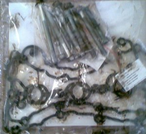

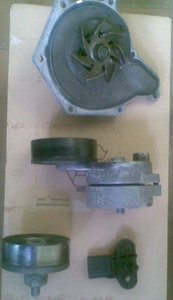

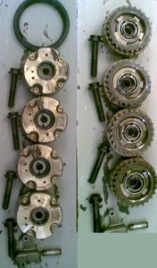

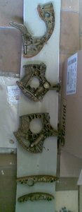

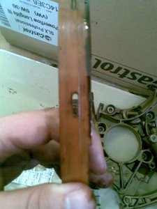

    итак, отчет
    1 второй заход замена помпы и роликов + замена датчика давления во впускном коллекторе. Опасение вызвал пластиковый ролик выработка, которого неравномерна
    люфты в подшипниках роликов и помпы были очень маленькими едва ощутимыми
    2 вроде поменяли все прокладки и сальники+все открученные болты
    3 заменили даже хомуты приемной трубы, в коробочке тот самый упорный болт гидротрансформатора
    4 выработка на всех успокоителях равномерна и минимальна
    5 те самые звездочки, о которых приятель мне перед покупкой сказал, что они слабое место,тогда я не предал этому значения. Визуально нет выработки

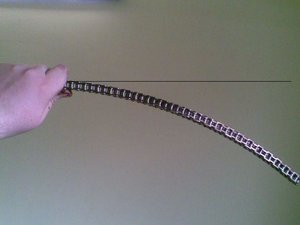

    6) самая длинная, из четырех, цепь. Не знаю, такой прогиб критичен, или нет
    7) во всех успокоителях натяжители в идеале без задиров и люфтов
    резюме: внешне все детали как новые, кроме роликов, что в принципе подтверждает заявленный пробег в 63500(при покупке) даже если и скрутили, то не много:nod:
