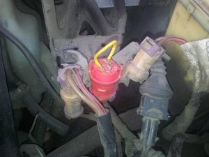

    В пробке температура поднимается 110 градусов.Остановился и посмотрел дополнительный вентилятор не работает.Купил неделю назад авто,и вот такой попадос((подскажите в чем может быть проблема?(И почему у меня датчик вкл.вентилятора с двумя контактами,в экзисте смотрел у всех по три???заранее благодарен:beer:

    вот что обнаружил,может в этом проблема,от чего это фишки???=((

    это как раз и есть управление вентилятором
    обычно так замыкают проводом,коогда он не включается по какой-либо причине (а причин может быть много),и он тогда постоянно должен работать
    почему у тебя не работает,не понятно. Должен постоянно крутить
    зайди в раздел А6 4ВС5,там в последнее время много тем по этому вентилятору создано
    или ищи нормального электрика,знакомого с ВАГ-ами

    какой именно? может ты попутал?
    вентилятор для начала проверь напрямую от АКБ, а то ему уже время пришло для замены.
    Правая фара внизу на радиаторе,я фишку вынул потрогал датчик там два контакта и на фишке два провода

    есть такой вариант.
    температура вкл 95 град.

    То есть это нормально?я такой датчик в экзисте ни как найти не могу

    а где эти фишки могут быть??их обрезали чтоли?((

    фишки у тебя там где и должны быть. Но кто-то их разъединил и попытался включить вентилятор постоянно,замкнув проводом.
    попробуй по вентилю постучи чем-нибудь (молотком например), бывает после этого он начинает работать

    фишка на вент. светлокоричн цвета, а красная больше подходит для датчика кондея (аварийное отключение).
    не вводи человека в блуд.

    ну может быть,не спорю
    у меня такая же А4 была,тоже разбирался с этой лабудой,щас точно не помню уже.
    факт в том,что
    фишки на месте,никто ничего не обрезал
    и вообще судя по вопросам автору это не грозит (по-поводу введения в блуд). Лучше сразу к специалисту машину везти

    НЕ правильно поставил вопрос)красная и коричневая разъедены,к чему мне их прикрепить,если больше других фишек нет??я проволку снял с красной,в салоне на экране пропала снежинка,как я понял это специально сделали к продаже ,типо показать как будто кондей рабочий

    а вторая светлокоричневая фишка от чего?
