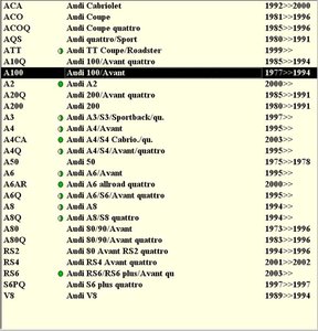

    И еще, чево за машина то у тебя?:uhoh: В ЭТКЕ модель S4 с 1995 года пошла и то 8-цилиндровый движок на нее не ставили...:rolleyes:

    Audi 100 avant quattro(A10Q)
