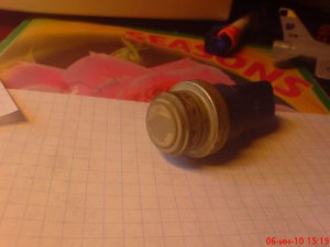

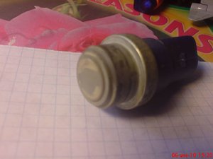

    Короче поменял я сегодня датчик, тот что в патрубке внизу радиатора. Не все так уж и геморно. Вытекло примерно 30-50мл антифриза.
    Можно по внешнему состоянию оценить был ли рабочий датчик? Ну вообщем вот фото.
    Еще хотел узнать а можно просто любой купить красный антифриз и долить? Или только за оригеналом ехать?

    Внешне никак, только кипятить и мерять омметром замыкание соответствующей контактной группы. Притом только первую скоростьл та кпродиагностируешь, третья включается на 102 градусох, так что это только в скороварке)))
    По антифризу-уже много лет езжу на отечественных-за рулем, нордикс зелёный и красный-все в порядке. Но вот смешивать оригинал(который как я понимаю сейчас и залит) с тем же нордиксом думаю смысла нет-неизвестно как присадки прореагируют.
