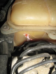

    сегодня при прогретом (с кондеем) в пробке движке...тмп почти 100 решил проверить работу автокулинга...венты работают без пробл на минимальной скорости и случайно увидел что из расширительного бачка (через трещену) начала сочится ОЖ...раньше незаметно было видать травил только воздух из системы охлаждения. Вопрос:может ли это влиять на тмп двигателя? (по идее система должна быть герметична) И, если не трудно, подскажите номерок расширительного бачка для ARE

  4. Better
    Better Живу я здесь
    2 июн 2007
    1.722
    Audi Allroad 2.7T
    8D0 121 403 M
  5. IIIAHC

    спасибо! а заменителей нет?

    вроде, нет... Ой, ладно, он стоит 1400, даже меньше. У меня потек в пробке на Ленинградке, прям рядом с дилером, пошел, спросил - у них он стоит 2500, плюнул, доехал до дома. В итоге заказал в Экзисте новый оригинал. Теперь доволен.

    если бачок был не пуст, то трещина не является причиной перегрева ОЖ. В случае если все карлсоны работают нормально, то для начала я бы промыл радиаторы.

    я просто вспомнил историю на моей прошлой машине:не включался вент обдува, скок сервисов не обошел, никто не смог устранить эту проблемму, было поменяно все (ну или почти все),както заглянул под капот, на нагретом движке и услышал слабый писк...присмотрелся, а в новом бачке микро-трещина....ставлю новый бачек и все ок, хотя жижа не уходила, ток воздух стравливался:icon_suicide:

    просто образовывалась воздушная пробка под датчиком...а у пара меньшая тмп чем у воды...как то так
