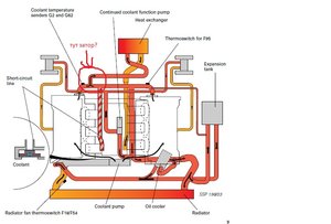

    И как его проверить? Сейчас уже до 100 не доходит. А примеры масляного охладителя есть или надо самому изобретать?

    Промоется и дерьмо пойдет в печку, забьет соты, т.к. они тонкие, а еще хуже потечет. А радиатор если старый, тоже есть большая вероятность, что потечет после промывки. Одно промоется, другое забьет. Пройденная тема. Кока колой тоже что и промывкой.
    http://www.audi-club.ru/forum/showthread.php?t=122640&highlight=%F1%EF%F0%E0%E9%F2
    http://www.audi-club.ru/forum/showt...EE%EC%FB%E2%EA%E0+%F0%E0%E4%E8%E0%F2%EE%F0%E0

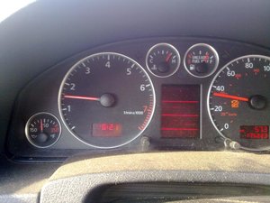

    Жестоко конечно, но в 35 градусную жару с включенным кондером и воющими на всю вентиляторами после пробки было именно так
    Да, еще забыл - радиатор забитый вхлам.

    Середина это 90

    Если у америкосов середина 200ф, то это уже 94Ц :)
