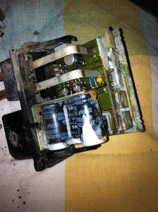

    Народ, хочу купить б\у блок управления вентиляторов, вроде цена неплохая. С машины 2004 года. На что смотреть? Или это лотерея как не крути??

    Электронный блок... Что там кроме герметичности и следов коррозии увидишь? Лотерея.

    разбери его полюбому, посмотри что внутри, на кондеры посмотри, чтоб ни малейшего намека на влагу, оплетка проводов обычно от старости ломаются и проверь логику работы, хотябы чтоб при включении кондера оба вента закрутились синхронно на первой скорости. ну а вообще конечно не советую, уж лучше с ебея аналог и загерметить его получше.
    мой бывший блок)))

    А дадут его разобрать?
  11. Dzuba
    Dzuba Старожил
    8 дек 2008
    13.387
    ALLROAD 2.7Т мкпп
    Вот, вот, дадут ли. Если он раскручивается то еще ладно, а если его надо ломать, а потом склеивать то точно не дадут.
  12. S_S_V
    S_S_V Участник форума
    9 мар 2009
    219
    Allroad TDI2.5V613
    Он на заклёпках ,разобрать точно не дадут .
    Б/у только ставить и проверять и сколько проработает неизвестно
