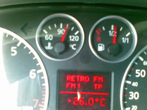

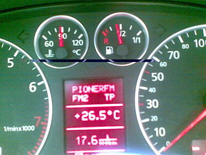

    Наступило лето:) поднимем заново вопрос про температуру двигателя? С прошлого лета я поменял помпу (в процессе замены ремней и всего остального), промыл радиаторы со снятием и два раза поменял антифриз (первый успел быстро потемнеть, видимо в системе много гадости скопилось). Так вот, машина греться перестала. Я даже стал слышать, что один из вентиляторов стал периодически менять скорость со второй на первую (раньше постоянно на второй молотил). А, еще поменял внутренний электровентилятор, но поменял его только потому, что при аварии у него оторвались крепежные уши. Кто еще что успел сделать со своими авто в преддверие летнего сезона? :)
    вот фото в прошлом году и в этом. Как видите, температуры за бортом одинаковые.

    Это на работающем моторе или минут через 5 после остановки движки?

    1. Проверить вагкомом соответствие температуры на приборке и по вагкому (1 группа измерений двигателя).
    2. Продуть радиаторы с разборкой сжатым воздухом.
    3. Поменять термостат.

    дык она перестала греться :) сейчас у меня все нормально. Я просто написал, что сделал. Вагом смотрел - соответствует.

    это на работающем. В пробке.

    Сорри, второе изображение не открыл:D.

    да, что-то они как-то странно загрузились :)
