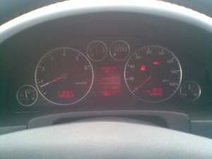

    В прошлом году трахнула. Даже фото есть когда бортовой термометр + 43 показывал.

    Разрешите и мне поделится своими фото (+44,5)! В прошлогоднюю жару ездил с кондеем никаких перегревов не испытывал, как здесь некоторые пишут!:shock:
