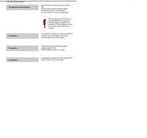

    А ушедшая вправо от 90 на одно деление стрелка охлаждайки - это сколько градусов?
  7. sim_a100_2.3_92
    sim_a100_2.3_92 Старожил
    6 дек 2003
    29.435
    ВАЗ 21083
    Фиг его знает.:) Где-то читал, что чтоб не нервировать водителя в приборке 4б сделали так что 85-95 стрелка стоит посредине.
  8. sim_a100_2.3_92
    6 дек 2003
    29.435
    ВАЗ 21083
    Какие скорости когда включаются.
      37,1 КБ
      81
