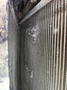

    Вот сегодня опять мыл:
    Так причем основной пух был забит спереди, на кондеевском радиаторе. Задолбался пылесосить.

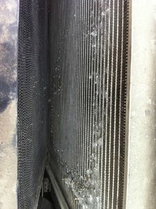

    #708 Вячелав_Allroad, 30 июн 2011
    Почти тоже самое
