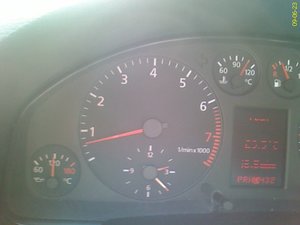

    Сегодня Попал в пробку минут на сорок...
    перед окончанием пробки сфоткал...
    Мне еще поможет промывка радиатора? или это все, ж*па?
    Антифриз не куда не уходит, кулеры работают(тока вот на счет их скорости незнаю)...
    При этом при всем, климатик не очень справлялся...
    Но когда из пробки выехал температура пришла на место)
    Зы: Какая средня температу должна быть масла? У меня все время было 80-90, а из за жары аш до 120 поднялось и не очень хотело опускатцо.
    Это тоже очень страшно?

  5. Pashok325
    Pashok325 Участник форума
    21 окт 2008
    237
    allroad 2.7 2001г.
    для начала срочно промыть радиатор (пока можно без разборки). Если температура будет ниже, то разобрать и промыть(будет столько го....на). Если и это не будет "держать" стрелку, то помпа, термостат и т.д.
