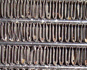

    Сидел сегодня от нечего делать отверткой разгибал погнутые соты на радиаторе кондея и заметил интересную вещь: почти в каждой соте сидит по маленькому камешку - на фото видно :) кстати, после замены радиатора ОЖ прошло не так уж и много времени, а грязи на нем уже полно, в основном пух.
