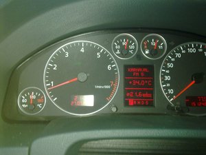

    Вот с такими показателями я ездил вчера весь день. Температура ОЖ выше этой границы что на фото так и не поднималась. Кондей фигачил как надо, аж замерзал.
    Я вот подумал, Аркадий скорее всего прав. Просто датчик врет, а на самом то деле это норма.
