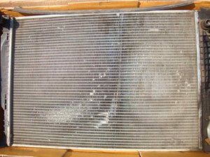

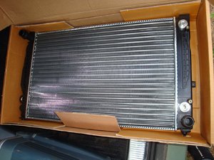

  20. Miablo
    Miablo Живу я здесь
    9 июн 2009
    2.458
    зеленый Audi Allroad 2002г.в. 2.7Т ARE, аутомат
    вот новый радиатор и старый. Видно, что старый на просвет не сильно-то и забит. Правда, есть подмятые соты.
