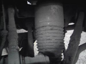

    A6C7 Allroad 3.0 TDI
    Сегодня снял обе стойки и проделал операции всё наоборот. Завтра проверим результат своих непомерных трудов.
    Опыт не удался, гермет это блефф для новых баллонов. Падает медленно,
    но уверено на левую сторону. Надо менять, наверное, баллон.

    Audi Q3 2.0 170л.с
    100% уже рваный корд
    Это значит ВСЁ ему, не лечится?

    Audi A6 allroad
    Да! Лечится заменой баллона! У меня гермета хватало примерно на пару недель, от силы, потом начинала падать. В итоге заменил баллон и :thumbup:!

    Allroad..... уже продал
    лечится путем замены резинового рукова на новый

    Audi Q3 2.0 170л.с
    Только замена.
    Мне герметик помог на пол года, потом как бахнул:eek:, хорошо что не находу, пришлось на отбойниках 60км ехать, не очень приятное ощущение :)
