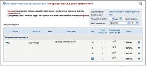

  12. АндрейР
    АндрейР Желаю чтобы все!
    19 апр 2004
    66.145
    A3\8P\2,0Т\Q
    Я покупал готовый провод от Гольфа 4.

  14. АндрейР
    19 апр 2004
    66.145
    A3\8P\2,0Т\Q
    1J0 971 425 A

    Фигасе цена на этот девайсик:icon_suicide:
    Там по сути нужно только 4 клеммы(не больше 100 руб), подрулевой(740 руб)и 10 пин разъем(130руб он уже с клемочками, тока распаять)
  20. АндрейР
    19 апр 2004
    66.145
    A3\8P\2,0Т\Q
    Ну это оригинальный жгут,на котором не нужно ничего паять(что для меня главное было при покупке,с паяльником не дружу)
