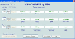

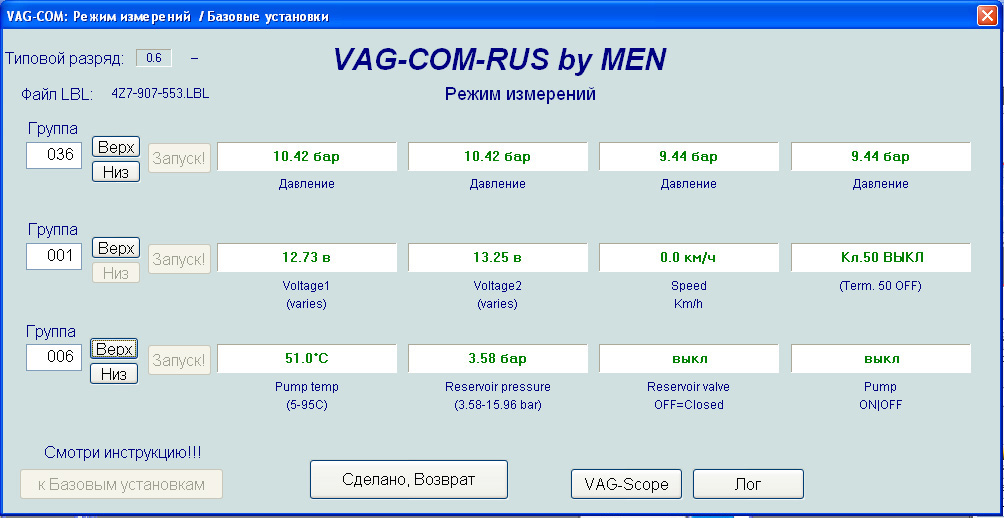

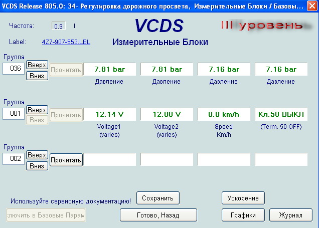

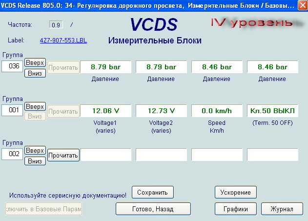

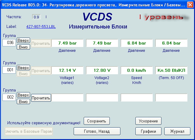

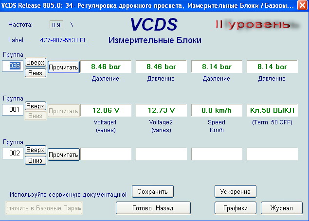

    Как и обещал, выкладываю с.ш. во всех положениях.
    с 1-го по 4-й уровень
    и что то одинакового давления не видно :drunk2:

    Вот спасибо, этого и не хватало, АВК, все таки давление меняеться как ему и положено от минимального рабочего в 6, 7 баров до максимального 10, 10,5 баров...

    Здесь все объяснимо, дело в том, что в третьем и четвертом положении подвески, диаментр баллона изменяется в сторону уменьшения, т. к. внутреняя складка переходит во внешнюю, поэтому и давление возрастает, а в четвертом амортизатор на полном вылете и поэтому давление еще выше... В вашем случае давление за верхним допустимым педелом в четвертом положении. Почитайте программу самообучения, там сказанно, что максимальное давление для передних баллонов 9,5, для задних 10,5 бар...

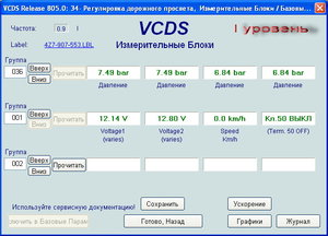

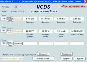

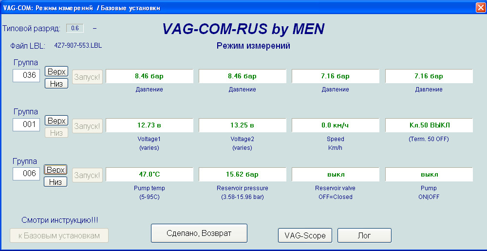

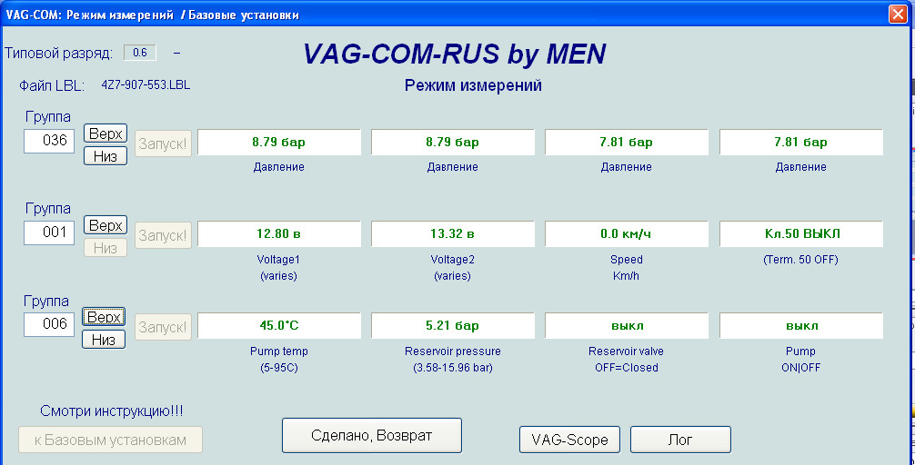

    Данила, привет! Рылся на форуме, и наткнулся на твою давнишнюю просьбу к обладателям Арнота II, замерять давление VAG-СОМом в передних и задних баллонах на разных уровнях. Вот мне тоже стало интересно как же будет у меня, потому что у kosha-2000 были установлены только передние баллоны от Арнотт, а задние были оригинальные (его скрины здесь для сравнения http://www.audi-club.ru/forum/showpost.php?p=3318884&postcount=32) Вот что получилось у меня. Интересно твое мнение насколько сильно отличаются показания от оригинальных баллонов.:beer:
