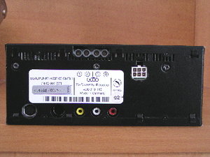

    Вынул Navigation PLUS из штатного места и обнаружил два отсоединенных разъема, вставил в подходящие гнезда и телевизор заработал. Чудо случилось.
    Только не могу понять для чего нужен (телевизор и радио без него работают) второй провод с небольшим разъемов, похожий на антенный, он подключается в верхнем правом углу (если смотреть на Navigation PLUS сзади). После подключения разъем фиксируется поворотной планкой. На схеме его нет. Если кто знает, что это за провод прошу написать.

    Еще раз спасибо afonia за ссылку. Разъем и провод оказался антенной GPS. И еще я купил за 5000 руб. DVD/MP3 плеер Power Acoustik PADVD-340, подключил его к имеющимся штатным разъемам RCA TV тюнера и все заработало, а чтобы телевизор работал и во время движения (понимаю, что это опасно, но в машине я езжу не один, поэтому есть, кому посмотреть TV/DVD кроме меня, особенно в дальней дороге.) я разомкнул GALA сигнал с помощью кнопки 4B0 927 134 B98 которую установил вместо заглушки рядом с ESP.
    Теперь, чтобы изображение было и во время движения необходимо нажать кнопку, но в таком случае не будет работать функция GALA а так же не корректно будет работать GPS.
