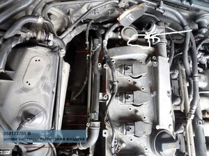

    Всем привет у меня Ауди а4 2003г.в Двигатель 1.8т,обнаружил течь масла сверху двигателя,машиной владею недавно,много не знаю раньше был опель астра ну и парочку русских.Подскажите как её устранить ну или хотя бы цену ремонта,серьёздно ли это или нет? Видимо текёт из от туда там всё в масле.

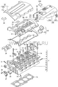

    Текет из отмеченного белым?
  3. Ganzta
    Ganzta Живу я здесь
    13 окт 2011
    4.061
    A4/B7 1.8T S-line
    Если да, то под замену прокладки фазорегулятора под номером 14.
    Оригинальный номер 058198217, стоит порядка 350 р.
    До кучи раз уж туда полезешь для профилактики поменять прокладки клапанной крышки под номером 18.
    Оригинальный номер 058198025A, 1000 р.
    По работе смотри сам:
    1. Официалы это делают только с поднятием валов - 7-9 тыс. руб. заряжают.
    2. Можно сделать в нормальном сервисе без поднятия валов. Цена вопроса не более 1000 р.
    3. Сделать все самому. Ничего сложного если руки растут откуда надо.
