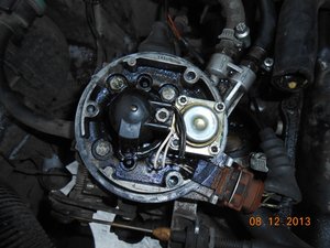

    Столкнулся с очередной проблемой,при срабатывании бензонасоса(он у меня не работал)Бензин хлещет фонтаном из регулятора давления!Я открутил 4 болта и аккуратно достал мембрану!Она какая то жосткая,вроде цела.Может пересохла и уже не держит?Кто что посоветует по этому поводу?И я так понял у меня в монике нет шагового двигателя,купил машину на свою голову...Там должно быть 3 раъема с проводами,а у меня всего 2...Попробую фото выложить,мож посоветуете что!
      229,3 КБ

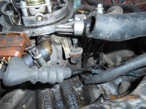

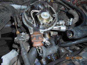

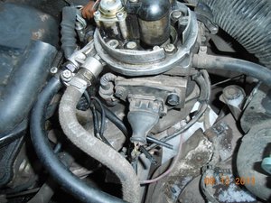

    Вот ещё
      284 КБ
      121

      98

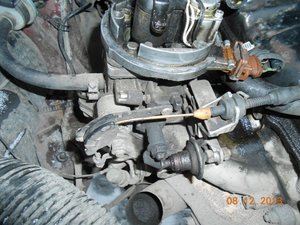

    Ещё фотка

    Да, РХХ чет не замечено, а шнурок то к нему есть, может хоть концы обрезанные?

    Есть фишка на 4 провода висит возле моника,также есть пару проводов тоже обрезаны и висят возле той фишки,чёрт его знает куда они идут!У нас мастера только на жыгули,никто не знает!

    Там где должно по идее быть РХХ,стоит вход с ГБО,столкнулся с этим впервые теперь даже не знаю что с ним делать,купил мечту на свою голову!
