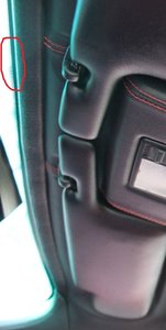

    Всем привет. может кто сталкивался с проблемой протечки люка в ауди 100 с3 течёт с этого участка:
    вы сразу скажете что люк не причём и виновато стекло .... но нет само стекло приклеено качественно да и на стык стекла мы намазали большой слой герметика да зимой это капанье надоело и мы замазали люк герметиком и протечки прекратились но летом герметик отодрали и протечки продолжились течёт только спереди особенно если машина наклонена вперёд .... дренажи чистили много раз слив хороший я уже не знаю как эту проблему решить помогите .
    P.S замазывать опять люк не вариант

    Снять потолок и поливать сверху водой? Потом мазать, где протечет. Там между каркасом люка и крышей тоже герметик, если память не изменяет. Возможно отклеивается или рассохся.

    если ты про тот герметик который в районе отверстия слива то там я всё замазал
    потолок сложно снять ?

    Нашел вот ещё инфу, там про С4, но может и на С3 подобное?
