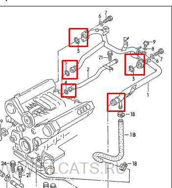

    Сзади под коллектором есть пластмассовая трубка. уплотняется двумя кольцевыми манжетами. Идет от помпы к пластиковому коллектору который на фото выше. Может оттуда.

    Да, может и с этой трубки течь, но у меня когда была эта неисправность текло как раз по задней части КПП, проверить можно с подъемника или с ямы, но менять эту трубку тот еще секс

    Неприятная неисправность! (посмотри наличие фиксатора (корпус термостата-труба) если нет трубу может выдавливать к помпе! либо меняли корпус термостата и до конца не надели (без снятия коллектора на трубу корпус термостата до конца не сядет и фиксатор не зайдет- испытано на себе!)

    так ты в теме про А2, но так как опыт по V6 есть, то отвечу. Попробуй поменять уплотнительные колечки к ГБЦ, и 3 колечка в трубках, они под впускным коллектором входят в блок. Там больше капать не чему. Ну еще осмотри патрубки на печку.
