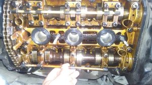

    Кирил а короткая это выпуск или впуск? С четырьмя пласмасками которая.
  17. ABBAS A6
    ABBAS A6 Живу я здесь
    10 дек 2010
    1.626
    А6/C5 2.4AGA Q 97г
  18. Кирилл Орск
    Кирилл Орск Завсегдатай
    14 фев 2013
    765
    А6/С5 2.4 AGA 98г.
    Короткая - выпуск(там 2 клапана на цилиндр)
    Длинная - впуск(3 клапана на цилиндер)
