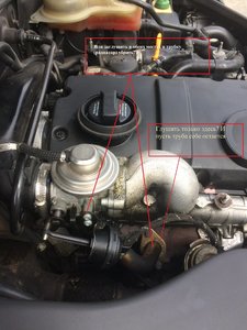

    Вобщем ситуация такова, увидел масло в гараже под машиной, заглянул под крышку и увидел мокрый клапан ЕГР уровень масла норм, течет очень мало, но начал перечитывать инет и на счет масла на нем и на счет заглушить и на счет почистить). Вобщем решил для начала почистить клапан и впускной коллектор с заменой прокладок и резинового уплотнителя что в клапане, заказал запчасти, но сегодня присмотрелся поближе, и так как уже начитаный, увидел что заглушена вакуумная трубка на нем.
    вот такая картина:
    1 вопрос: если вакуумная трубка уже заглушена, значит стоит дальше чистить и глушить его?
    2 вопрос: глушить заглушкой только внизу между радиатором и коллектором и оставлять трубку или снимать радиатор и глушить колектор и клапан?

    Нет, проблема в том что делать если уже заглушена трубка, значит только глушить? или можно просто почистить и поменять ремкомплект, посмотреть как себя поведет, ИЛИ если глушить то где именно заглушки ставить?

    Вот как правильно будет заглушить клапан мехаически?

    Шланг уже у тебя заглушен, значит Егорка, не робит. Сними трубку О.Г. и поставь вот эту заглушку, чтобы полностью исключить попадания во впуск О.Г. Но для начала прикинь, подойдет ли по размерам..

    Такая прокладка и заглушка имеется в оригинале у меня, вопрос в том как лучше сделать, одной заглушкой внизу трубки глушить и все? или двумя сверху и снизу трубки?

    вообще по уму надо извлекать полность радиатор ОГ и глушить его у самого выхода из движка, также отключать и кольцевать шланги ОЖ

    двумя, одна у движка, вторая у входа ЕГР
    если радиатор не планируете убирать, то глушите у движка

    Вобщем раскажу о проделаной работе, выкрутил я все таки гайки из выпускного колектора, снял клапан, снял впускной коллектор, вычистил все, было загажено, но не настолько как я расчитывал, заглушил выпускной коллектор, заглушил клапан ЕГР а трубку убрал к чертям, кстати она была намного больше загажена,и внутри была белая слизь (вода???), но как вода туда могла попасть? на крышке заливной горловины чисто, ОЖ уровень непадает. Но после того как проехал чуток, опять через клапан стало бросать масло, через дырочки в нем, куда лезть? (Сапун?, если да, то что и как там делать?)

    трубку с сапуна выводите из воздушного патрубка и вешайте бутылку или удлиняйте и пусть льет себе, но зимой такая история не прокатит, перемерзнет и масло выдавит из всех щелей движка
    не забудьте заглушить вход на воздуховоде
