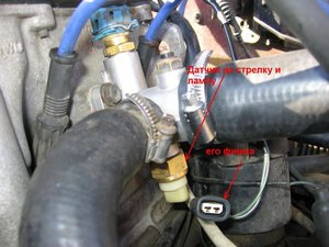

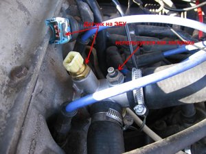

    Я в свое время намучался с этими фланцами (коробились, текли и лопались), пока лет 8 назад не купил новый СИЛУМИНОВЫЙ тройник в экзисте (тогда он стоил 900руб) и на разборке бу фланец в задний торец ГБЦ (за 300 руб). Теперь ничего не течет.
    Можно и бу на разборе купить (даже с датчиками). Ставить свежее колечко и на красный герметик.
    ДТОЖ на мозги от силуминового тройника для моего моновпрыска абсолютно идентичен родному (который для пластикового тройника) - как фишкой, так и характеристикой. Короче, нужен ДТОЖ от дв-ля 4В/РМ А100/А80 или RP Пассата-В3.
    От них же нужен датчик для стрелки/лампы. Фишка для него годится от ВАЗовского датчика уровня омывайки, она продается с двумя проводами в тазо-магазах.
    В фишке от родного датчика, которая подлежит откушению, надо использовать только сигнальные провода (т.е. на стрелку и на лампу), а масса не нужна, т.к. датчик сам сидит на массе через тело фланца. Провода лучше припаять и заизолировать термоусадочной трубкой.

    У меня алюминиевый и есть (или дюраль, что один хрен, впрочем).
    Единственно, что пришлось сделать - добавить шайбы под датчики, ибо китайцы промахнулись с глубиной проточки. При только резиновом колечке датчик в гнезде сидит неплотно.
    И да, на тройнике еще нет гребенки, что поддерживает свечные провода и трос дросселя.
    Но это мелочи. Зато там теперь сухо - пластику это и не снилось. )))
