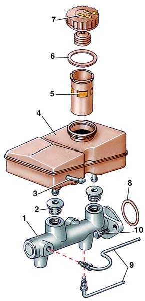

    вот нашел картинку.течет предположительно в месте где стоит уплотнитель №8, так вот. там тормозуха должна быть или нет? я так понимаю что уплотнитель для того чтобы тормозуху держать.если так то можно просто его поменять.или там должно быть сухо и потек сам цилиндр?

    Тогда проверяй, может это не тормозуха, а жидкость из ИТЦ течёт. Тогда его на замену...а игрушка это дорогая.
    Там на штоке ГТЦ есть кольцевая манжета, она у тебя течёт. А то что что №8- простой пыльник.
