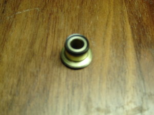

    вот оно:

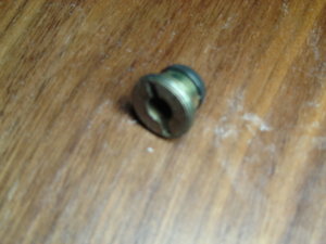

    и еще

  4. Багратионович
    Багратионович Живу я здесь
    1 янв 2003
    2.052
    Ауди Q5 2.0 T\Ауди
    В этой втулочке есть два уплотнения.... одно видно на фото, второе внутри, резиновое. Вот и все, чем уплотняется плунжер, причем постоянно, не зависимо от его положения.
    Надеюсь ты не сосвоего дозатора отверул? т.к. ее нужно выставлять (заварачивать на строго определенную величину).

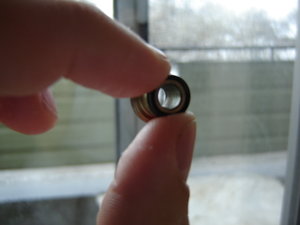

  5. dimonoooo
    dimonoooo Bad e-mail
    29 окт 2004
    858
    A4 1.8TQ 2001, VW Bora TDI 2000
    Вот внутрь фтулочки - там нет никакого уплотнения резинового, ни даже намека на уплотнение типа канавки. Откручивал не со своего, а с запасного. А закрутить надо на 0.6 мм, что не так уж и сложно по моему.

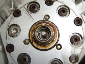

  6. dimonoooo
    29 окт 2004
    858
    за одно вот и дозатор, там тоже никаких дополнительных уплотнений не видно
