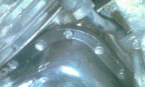

    сегодня поднимал машину увидел что течет акпп.
    теч из поддона, путем эксперимента выянилось, что открутились немного чудным образом два болта, крепящие поддон. Болты естественно закрутили
    Могу я быть уверен что данный теч не повторится, что в таком случае делать ? Масло по заводу не меняется. Мастер сказал вытекло грамм 10.
    Фото
    До
    После
    PS Модераторы прошу изменить тему на "Течет АКПП"

    1) Короб скорее всего ZF 6-ступенчатая (так как если мне не изменяет память 3х литровых А4 с передним приводом нет, а на полный привод ставят гидротрансофрматоры).
    2) Масло вытекло - хреново значит нужно как миниму долить (по фоте не 10 грамм а грамм 100-200), ибо короб очень чувствителен к неправильному уровню масла (при этом там очень мудренная схема заливки, так что бы я не стал доверять кому попало).
    3) Да производитель пишет что масло менять не нужно только во время ремонта, но по факту выходит что максимум 1 раз в 60 тысяч нужно менять масло и фильтр иначе коробка загибается, для ознакомления: http://zfmaster.ru/createmstr.php?i=20081025111804 (они правда говорят про идеальный вариант когда раз в 20-25 тысяч меняется масло)
    4) вытекла возможно из-за того что прокладке пришел конец (в оригинале она идет бумажная), лучше бы заменить.. заодно сменить масло, фильтр и почистить поддон он железного ила (опять таки повторюсь либо делать это в проверенном сервисе либо самому, ибо процесс там мудреный (инфу по процессу можно нарыть)).

    Приехал седня в ZFmaster, после закручивания болтов проехал 120 КМ. Подняли машинку подтеков нет, все сухо.
    проверили масло в коробке уровень в норме.
    Сказали покатайся месяцок,.Посмотри есть ли подтеки, если есть то приезжай.Если нет катайся на здоровье.
